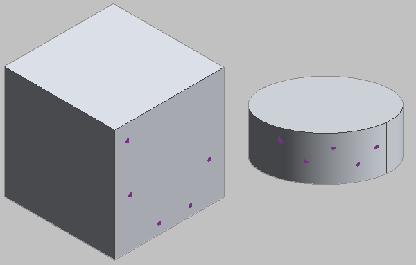

Размещение присоединенных точек на ребре или поверхности
Альтернативными рабочими плоскостями для размещения присоединенных точек могут служить поверхности и ребра форм.
  1. Если рисование выполняется в направлении оси Z, откройте 3D вид; в противном случае выберите вид плана этажа.
  2. Выберите вкладку "Создание"панель "Рисование""Точечный элемент".
  3. Выберите вкладку "Изменение | Линии"панель "Рисование" "Рисовать на грани".
  4. В области рисования наведите курсор на ребро или поверхность и щелкните мышью, чтобы разместить присоединенные точки.
  5. По завершении выберите вкладку "Изменение | Линии"панель "Выбор" "Изменить".
