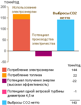

При просмотре расчета энергопотребления для Autodesk® 360 в диалоговом окне Результаты и сравнение на этом графике обобщаются расчетные объемы выбросов CO2, связанные с показателями энергопотребления для анализируемой модели. На диаграмме иллюстрируется следующее выражение:
CO2 от использования энергии — потенциал генерации энергии CO2 = выбросы CO2 нетто

| Параметр | Описание |
| Использование электроэнергии | Примерные выбросы CO2 в год на производство электричества и потребление топлива для рассчитываемой модели. |
| Потенциал производства электричества | Отрицательное число, равное массе углерода, которую потенциально можно удалить из проекта путем использования возобновляемых источников энергии вместо получения электричества из общей сети. В это значение включен потенциал получения энергии из возобновляемых источников: "Потенциал фотовольтаики на крыше" (солнечные панели) и "Потенциал ветровой турбины" (одна турбина). Данные зависят от климатических условий и геометрии. |
| Выбросы CO2 нетто | Общий объем выбросов CO2 от энергопотребления проекта за вычетом потенциала производства электричества. |
