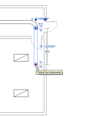

Выберите сегмент или участок кабельного лотка и выполните одно или несколько указанных ниже действий.
- Задайте команду на вкладке "Редактирование | Кабельные лотки".
- Задайте параметры кабельного лотка на панели параметров.
- Перетащите элемент управления для перемещения или удлинения сегмента кабельного лотка до новой конечной точки, либо для соединения с другим кабельным лотком.
- Перетащите сегмент кабельного лотка в новое местоположение.
