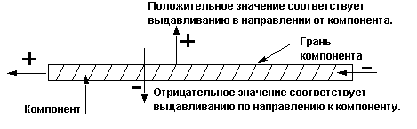

Выдавливание крыши возможно как в положительном, так и отрицательном направлении вдоль плоскости, перпендикулярной грани твердотельного компонента (например, стены), как показано на рисунке.
Положение начальной и конечной точек можно изменить путем задания свойств крыши.
