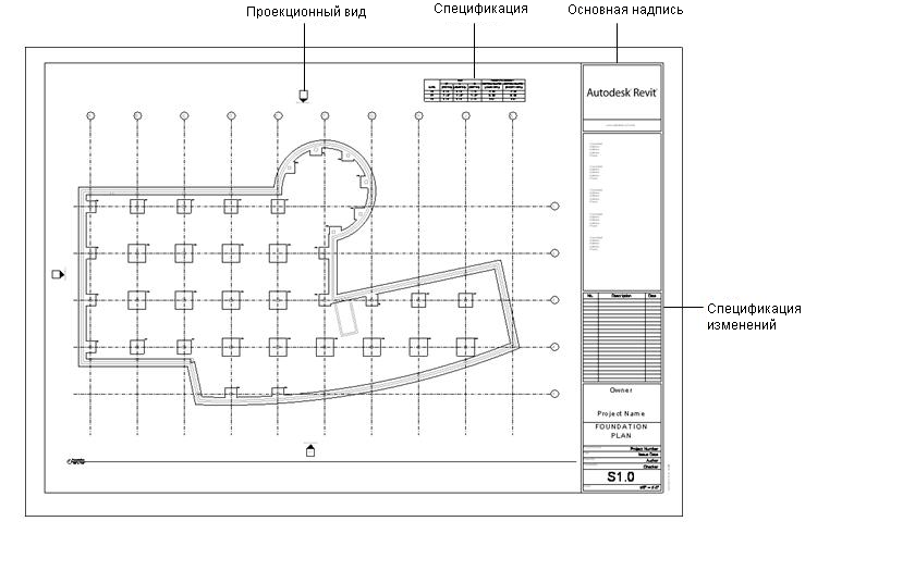

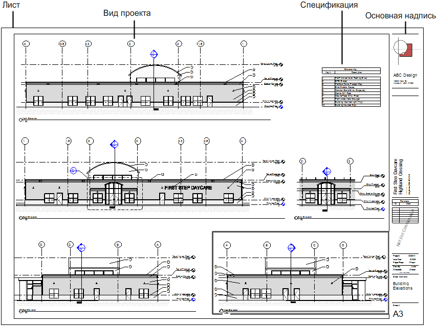

Лист (называемый также листом чертежа) представляет собой отдельную страницу в комплекте конструкторской документации. В Revit вид создается для каждого листа в комплекте конструкторской документации. На каждом виде на листе можно разместить несколько чертежей или спецификаций.
Элементы листа
Revit Structure
Элементы листа
При добавлении листов в проект Revit они включаются в Диспетчер проектов в раздел "Листы (все)".
Листы приведены в Диспетчере проектов
Revit Structure
При перетаскивании на лист чертежа или спецификации отображается видовой экран. Видовой экран - это представление чертежа или спецификации, размещенных на листе.
