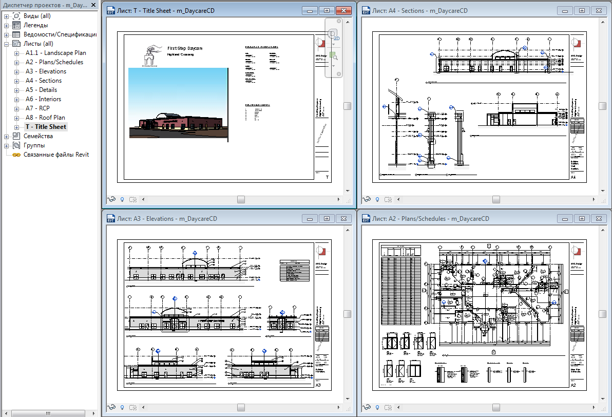

Revit позволяет создавать цифровые наборы эскизов. Прежде всего, добавьте к проекту необходимые виды (чертежи и спецификации), затем создайте эскиз основного проекта модели здания. Добавьте к проекту необходимые листы, пронумеруйте их и присвойте соответствующие названия. Затем на листы добавьте виды. При необходимости можно задать масштаб видов, заголовки и другие атрибуты, чтобы финальные листы использовали нужные параметры.
Даже если виды и листы еще не завершены, они все равно представляют общую структуру проекта. По мере разработки модели здания с видах проекта соответственно обновляются спецификации, на листах отображается необходимая информация. Такой метод позволяет ускорить процесс документирования проекта.
При создании цифрового набора эскизов, отображающих корпоративные стандарты или типовые настройки проекта можно использовать проект для создания шаблона проекта. См. раздел Листы в шаблонах проектов.
Планирование листов с цифровым набором эскизов
