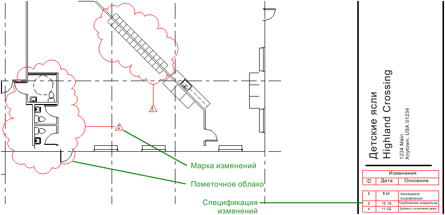

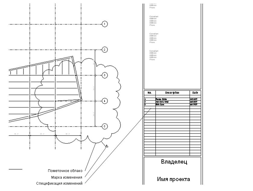

Revit StructureПометочные облака используются для указания проектных областей с изменениями. Пометочные облака можно наносить на любые виды, кроме 3D. Облако отображается на виде, где оно находится, и на листах с этим видом.
После ввода информации об изменении, изменение можно назначить одному или нескольким пометочным облакам. Для идентификации изменений, назначенных пометочных облакам, используются марки. На листах пометочные облака и марки могут отображаются в своих видах. Для каждого листа ведомость изменений включает информацию для изменений, представленных пометочными облаками, которые отображаются в видах на листе.
