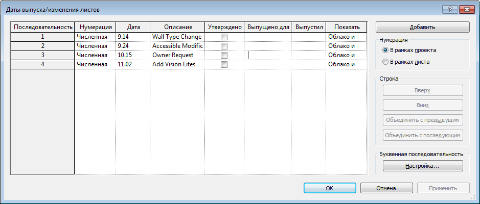

  1. Выберите в проекте вкладку "Вид"панель "Композиция листов" "Даты выпуска/изменения листов".
    Открывается диалоговое окно "Даты выпуска/изменения листов".
  2. Для добавления нового изменения нажмите кнопку "Добавить".
    Прим.: Для первого изменения отредактируйте значения в существующей строке изменения (по умолчанию).
  3. В строке изменений задайте для столбца "Нумерация" значение "Числовая", "Буквенная" или "Нет".
    См. раздел Нумерация изменений.
  4. В столбец "Дата" введите дату внесения изменений или оправки на рецензирование.
  5. В столбец "Описание" введите описание изменения, которое будет отображаться в ведомости изменений на листах.
  6. Если изменение выпущено, введите значения в поля "Выпущено для" и "Выпустил", затем установите флажок "Выпущено".
    См. раздел Утверждение изменения.
