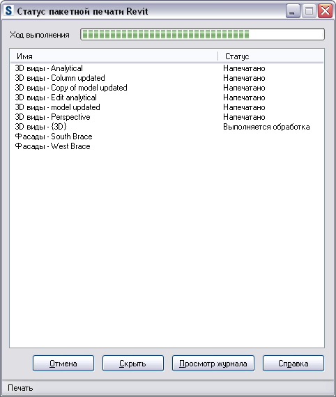

После запуска пакетного задания на печать управление печатью чертежей выполняется средствами Revit без вмешательства пользователя. Отслеживать ход выполнения пакетного задания на печать можно в диалоговом окне состояния пакетной печати Revit.
Диалоговое окно "Статус Revit Batch Print" отображается при запуске задания печати. В нем приводятся сведения о статусе задания печати тремя разными способами:
Цель Действия
Скрыть диалоговое окно, чтобы оно не занимало место на рабочем столе Windows Выберите "Скрыть".
На системной панели Windows отображается значок Autodesk Revit Batch Print Revit . Для восстановления диалогового окна "Статус Revit Batch Print" дважды щелкните значок или щелкните его правой кнопкой мыши и выберите команду "Открыть".
Отмена задания печати Нажмите "Отмена".
В Revit отображается диалоговое окно с запросом на подтверждение. Нажмите кнопку "ОК" для подтверждения запроса на отмену. Печать остальных чертежей будет отменена.
Просмотрите файл журнала для задания пакетной печати Нажмите кнопку "Просмотреть журнал". (См. раздел Файл журнала.)
