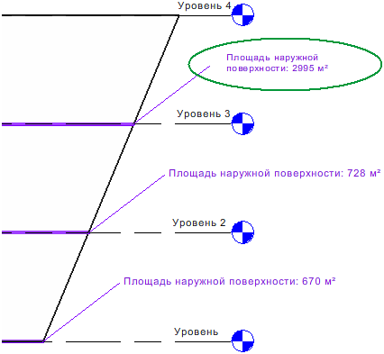

Когда формообразующие элементы - перекрытия используются для деления формообразующего элемента, программой Revit создаётся видимый формообразующий элемент - перекрытие на каждом заданном уровне, пересекающем формообразующий элемент, за исключением любого уровня, который совпадает с верхней гранью формообразующего элемента.
Предположим, например, что создается формообразующий элемент, начинающийся на уровне 1 и оканчивающийся на уровне 4. В диалоговом окне "Формообразующие элементы - перекрытия" пользователем выбираются уровни 1, 2, 3 и 4. В результате этого программой Revit создаются формообразующие элементы - перекрытия на уровнях 1, 2 и 3. Программа не создаёт перекрытие на уровне 4, так как уровень 4 совпадает с верхом формообразующего элемента. Он не имеет площади наружной поверхности (вертикальных поверхностей, идущих вверх от его периметра) или объема (вверх от уровня 4). Площадь наружной поверхности для уровня 3 включает вертикальные поверхности (стены), окружающие уровень 3, а также верхнюю горизонтальную поверхность (крышу), находящуюся на уровне 4. В результате площадь наружной поверхности для верхнего перекрытия формообразующего элемента может быть непропорционально велика по сравнению с нижними перекрытиями.
