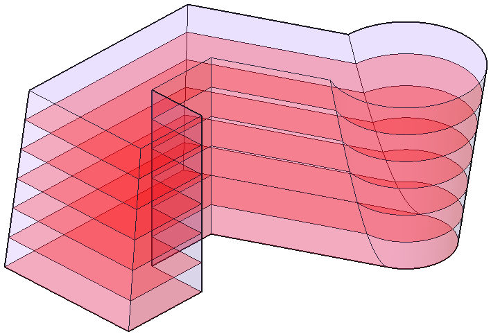

На ранних этапах планирования строительного объекта можно проанализировать эскизный проект для определения следующих параметров:
Для выполнения этих видов анализа используются формообразующие элементы - перекрытия для разделения формообразующего элемента на основе определённых уровней. Для каждого формообразующего элемента - перекрытия программой Revit рассчитывается площадь перекрытия, площадь наружной поверхности, объем и периметр. Эти сведения хранятся в свойствах экземпляров формообразующих элементов - перекрытий. Эти значения можно включить в спецификации и марки.
