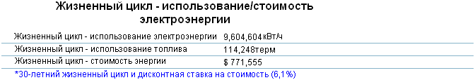

При просмотре расчета энергопотребления Autodesk® 360 Energy Analysis в диалоговом окне Результаты и сравнение отображается нижеприведенная таблица, в которой суммируется расчетное потребление энергии и ее стоимость на протяжении срока эксплуатации здания (30-летний жизненный цикл).
| Параметр | Описание |
| Жизненный цикл - использование электроэнергии | Примерная оценка потребления электричества в анализируемой модели в течение 30 лет. |
| Жизненный цикл - использование топлива | Примерная оценка потребления топлива в анализируемой модели в течение 30 лет. |
| Жизненный цикл - стоимость энергии | Примерная оценка потребления топлива в анализируемой модели в течение 30 лет. |
