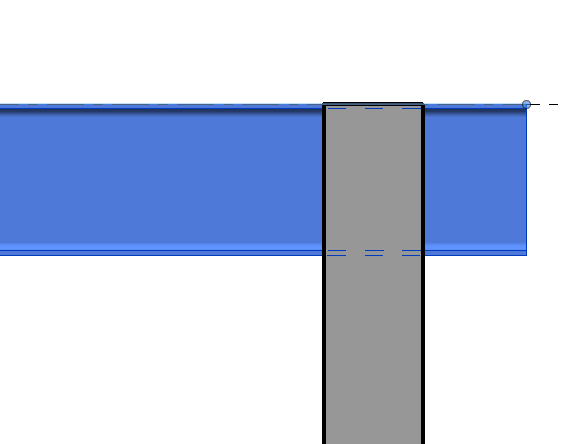

Ручки указывают точки присоединения балки. Ручки балок отображаются в виде закрашенных кружков и указывают место прикрепления выбранной балки к колонне или стене.

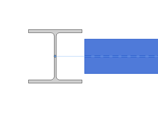

Балка и колонна на виде в плане; ручка балки распложена в центре колонны
Для колонн расположение ручки балки определяется невидимым ограничивающим прямоугольником.

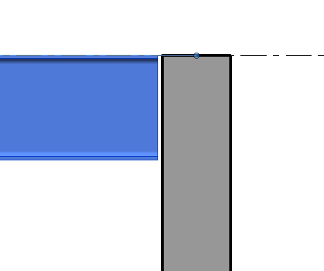

На следующей иллюстрации показан разрез балки, присоединенной к стене. Ручка балки отображается в центре верхнего края стены.
Балка ограничена уровнем по умолчанию. Таким образом, место присоединения балки к стене может меняться лишь в горизонтальном направлении.
