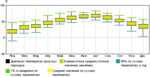

При просмотре расчета энергопотребления для Autodesk® 360 в диалоговом окне Результаты и сравнение эта таблица содержит данные о наружных условиях проекта. Подобные данные позволяют определить условия, влияющие на вычисление нагрузки на отопительное и холодильное оборудование.
| Параметр | Описание |
| 1% охлаждения по сухому термометру | Наружная температура по сухому термометру, используемая для расчета холодильных нагрузок. Величина 1% означает, что температура наружного воздуха будет превышена на 1% от числа часов в течение стандартного года. |
| Ежемесячное среднесуточное значение, мин/макс | Минимальная и максимальная средняя дневная температура по сухому термометру для каждого месяца. |
| Среднее значение по сухому термометру | Среднее значение всех температур месяца по сухому термометру за каждый час. |
| 99% по сухому термометру в год | Наружная температура по сухому термометру, используемая для расчета отопительных нагрузок. Величина 99% означает, что температура наружного воздуха будет в среднем превышена на 99% от числа часов в течение года. |
