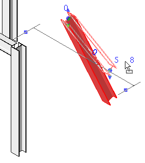

  5. Скорректируйте положение вершины колонны с помощью элемента управления конечной точкой. Если для колонны задан стиль "Наклонная - По конечной точке", отметка вершины колонны корректируется с помощью элемента управления в виде вертикальной стрелки или текстового элемента управления.
    Редактирование колонн, определяемых углом наклона
  6. Скорректируйте положение основания колонны с помощью элемента управления конечной точкой. Если для колонны задан стиль "Наклонная - По конечной точке", отметка основания колонны корректируется с помощью элемента управления в виде вертикальной стрелки или текстового элемента управления.
    Редактирование колонн, определяемых конечными точками
Длина и угол наклона колонны корректируются на основе значений параметров и настройки конечных точек.
