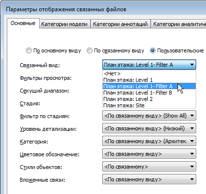

  4. В диалоговом окне "Параметры отображения связанных файлов" на вкладке "Основные" выполните следующие действия.
    1. Если выбран экземпляр связанной модели, выберите "Переопределить параметры отображения для данного экземпляра".
    2. Выберите "Пользовательские".
    3. В разделе "Связанный вид" выберите вид в связанной модели; заданные для этого вида параметры отображения будут применены к связанной модели на текущем главном виде.
    4. Выберите одно из следующих значений параметра "Фильтры просмотра", влияющего на связанную модель (но не на вложенные модели).
      • По основному виду. Связанная модель отображается с фильтрами, примененными к текущему виду главной модели.
      • По связанному виду. Связанная модель отображается с фильтрами, примененными к заданному связанному виду.
      • Нет соответствия. На текущем виде главной модели к связанной модели не применяются фильтры.
