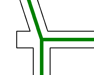

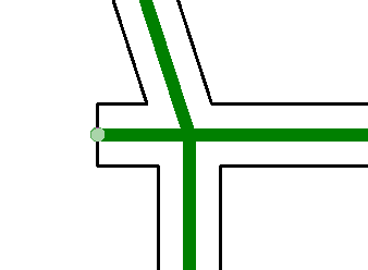

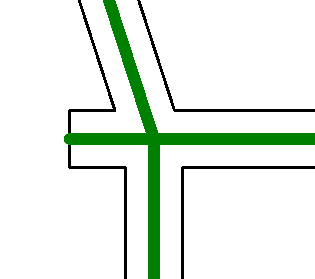

В данном примере выполняется соединение трех стен. Одна из стен на небольшое расстояние выступает за стык. Скорректируйте модель так, чтобы все три аналитические модели заканчивались на линии пересечения.
Выберите вкладку "Анализ"панель "Редактирование аналитической модели" "Корректировка модели стены".
Выберите в качестве исходной аналитической модели вертикальный элемент аналитической модели стены на ее конце (зачерненную окружность на конце).
Выберите в качестве целевой аналитической модели аналитическую модель нижней стены. Аналитическая модель стены корректируется, как показано на иллюстрации.
Чтобы сбросить аналитическую модель стены, выберите вкладку "Анализ"панель "Инструменты аналитической модели" "Восстановить аналитическую", а затем выберите аналитическую модель стены.
