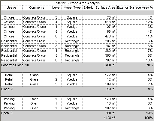

В примере сценария разработаны формообразующие элементы для исследования эскизного проекта здания. (См. раздел Примеры анализа на этапе концептуального проектирования (эскизного проекта)). Требуется определить значения площади наружной поверхности по периметру каждого этажа. Эти сведения позволят оценить затраты на внешнюю отделку здания с использованием различных материалов.
