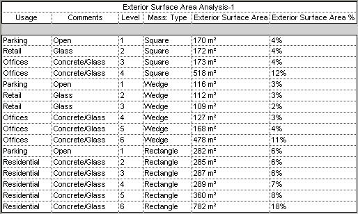

Следующая процедура используется для создания спецификации с целью проведения анализа значений площади наружной поверхности в эскизном проекте на основе сценария, описанного в разделе Пример анализа площади наружной поверхности. Конкретные шаги могут варьироваться в зависимости от сведений, которые требуется показать в спецификации.
Чтобы создать спецификацию для анализа площади наружной поверхности

Спецификация будет обновлена с сортировкой и вычислением промежуточных сумм в строках. В спецификации отображается процент площади поверхности для каждого наружного материала, а также единицы площади.
В этом примере значения площади наружной поверхности для некоторых формообразующих элементов - перекрытий (например, уровня 4 "Квадрат" и уровня 6 "Клин") больше, чем для других формообразующих элементов - перекрытий, так как они рассчитываются по-разному. См. раздел Формообразующие элементы - перекрытия сверху формообразующего элемента.
К тому же там, где формообразующие элементы объединяются, внутренние поверхности между формообразующими элементами вычитаются из площади наружной поверхности. См. раздел Перекрывание граней формообразующих элементов.
