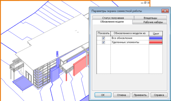

Визуальное выделение обновленных элементов модели
Обновленные или удаленные из модели из хранилища элементы модели для совместной работы можно визуально отделить друг от друга.
Визуальное выделение обновленных элементов:
  1. На панели управления видами выберите "Обновления модели".
    Обновленные элементы отображаются в модели.
Выделение обновленных элементов цветом
  1. На панели управления видами выберите "Параметры экрана совместной работы".
  2. Перейдите на вкладку "Обновления модели".
  3. При необходимости выберите "Показать цвета для обновлений и удаленных элементов".
    Прим.: Удаленные элементы отображаются как обновленные, если к ним не применяется цвет.
  4. Щелкните элемент "Цвет". Выберите в диалоговом окне "Цвет" необходимый цвет и нажмите кнопку "ОК".
  5. Нажмите кнопку "Применить".
    В модели применяется указанный цвет для соответствующих обновлений или удаленных элементов.
