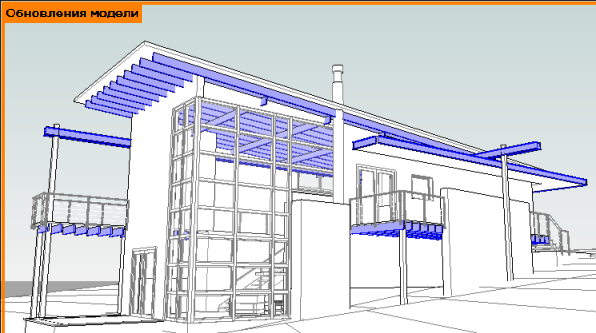

В приведенном примере на виде отображаются элементы модели, которые необходимо синхронизировать с моделью из хранилища. Виды с включенным режимом экрана совместной работы содержат цветную рамку и имя примененного режима отображения (обновления модели), как показано на рисунке. Режим отображения можно отключить или изменить в любое время.
