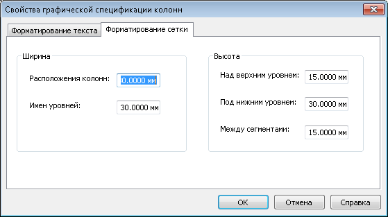

В графической спецификации колонн можно настроить форматирование сетки. На палитре свойств в разделе "Графика" для параметра "Форматирование сетки" нажмите кнопку "Редактировать".
Расположения колонн: ширина столбцов, в которых указано местоположение колонн.
Имен уровней: ширина столбца заголовков, в котором указаны уровни.
Над верхним уровнем: ширина полей над верхним уровнем.
Под нижним уровнем: ширина полей под нижним уровнем.
Между сегментами: минимальное расстояние между сегментами спецификации.
Задайте значения свойств и нажмите "ОК".
