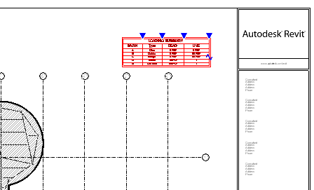

  4. Разместите на листе ведомость примечаний:
    1. В Диспетчере проектов разверните узел "Ведомости/Спецификации".
    2. Выберите имя ведомости примечаний и перетащите его на лист, щелкните кнопкой мыши для размещения ведомости.
Пример
