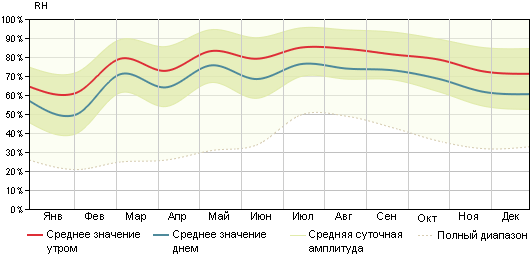

Влажность
Прим.: Доступно в разделе Преимущества для подписчиков Autodesk®.
При просмотре концептуального расчета энергопотребления в диалоговом окне Результаты и сравнение в данной таблице выводится годовой диапазон относительной влажности. Относительная влажность равна доле водяного пара, присутствующего в газовой смеси воздуха и пара.
Так как влажность может существенно изменяться в течение дня и обычно максимальна утром, то в таблице показано утреннее и дневное среднее значение.
Среднесуточный диапазон является разницей между средними максимальными и минимальными значениями относительной влажности за месяц. Полный диапазон - это промежуток от абсолютного минимума до абсолютного максимума относительной влажности за месяц.
