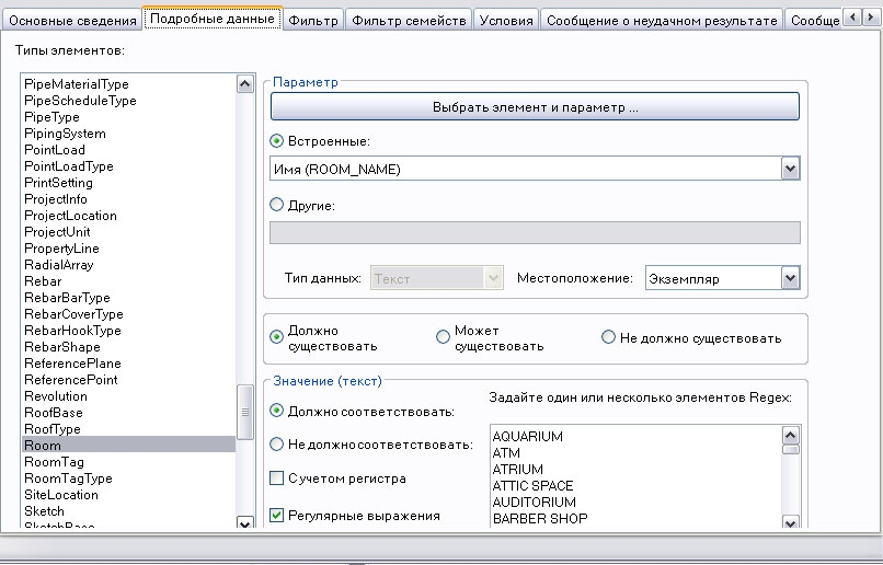

На вкладке "Подробные данные" можно указать параметры, проверяемые в ходе отдельной проверки.
Содержание этой вкладки зависит от выбранного шаблона проверок. См. дополнительные сведения в разделе Типы проверок.
Совет: В разделе "Типы элементов" можно выбрать несколько типов элементов, например: размеры и текстовые примечания для проверки аннотаций.
