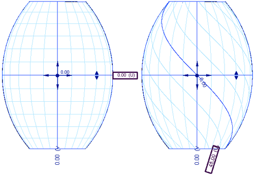

Можно повернуть линии сетки UV, проходящие в любом из направлений или в обоих направлениях. Элементы управления углом поворота расположены на концах соответствующих линий отсчета. При изменении значений параметров на этих элементах управления линии сетки поворачиваются.
Для изменения угла поворота линий сетки щелкните в поле значения и введите новый угол поворота.

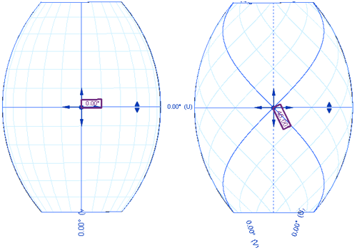

Для поворота линий сетки, проходящих в обоих направлениях, щелкните в поле значения угла, расположенном на пересечении линий сетки UV, и введите новое значение угла поворота.
