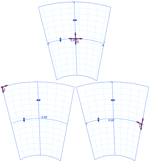

Выравнивание линий сетки UV по границам поверхности
Инструмент "Задать выравнивание сетки" позволяет задать начало отсчета для линий сетки на поверхности. По умолчанию положение линий сетки U и V центрировано на поверхности, но их можно сдвигать влево или вправо, вверх или вниз в одно из девяти местоположений, возможных при выравнивании линий сетки.
Вверху слева
Вверху по центру
Вверху справа
Слева по центру
По центру
Справа по центру
Внизу слева
Внизу по центру
Внизу справа
С помощью инструмента "Задать выравнивание сетки" можно задать привязку к любому из этих местоположений на поверхности. На следующей иллюстрации показано выравнивание линий сетки UV с помощью инструмента "Задать выравнивание сетки".
