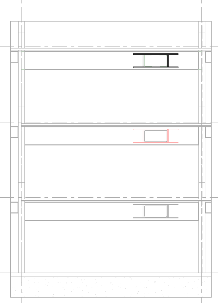

В области рисования отображается панель "Редактировать вставленные". Только что вставленные элементы отображаются цветом, заданным для выбора и указывающим на то, что эти элементы выбраны и их можно перемещать. Цвет контуров прочих элементов меняется на серый, что означает невозможность их редактирования.
В режиме редактирования вставки можно выбирать конкретные элементы и отменять выбор. (Невыбранные элементы отображаются черным цветом; выбранные элементы отображаются синим цветом (или цветом, заданным для выбранных элементов)). Этот инструмент позволяет перемещать отдельные вставленные элементы. После перемещения вставленного элемента выбор можно отменить и перейти к редактированию следующего.
Для выхода из режима редактирования вставленных элементов и отмены их вставки щелкните на значке
("Отмена") на панели "Редактировать вставленные".
Контуры вставленных элементов приобретают черный цвет. Другие элементы в области рисования, которые в режиме редактирования вставленных элементов отображались серым цветом, теперь также отображаются черным цветом.
