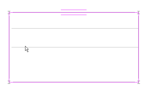

Исходная балочная система

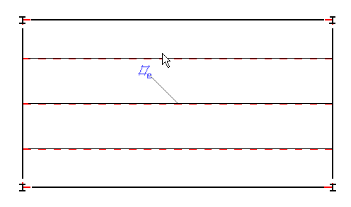

Балочная система с внесенными изменениями

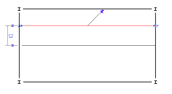

    Балочная система после сброса
