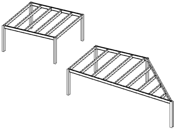

Revit StructureБалочные системы (пролеты) позволяют создать единый элемент несущего каркаса, содержащий ряд параллельно расположенных отдельных балок. Функция балочных систем обеспечивает быстрое создание каркаса в той области конструкции, где требуется дополнительная опора.
Пример балочной системы

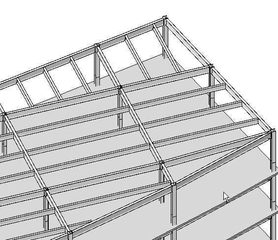

Параметры балочной системы корректируются в соответствии с изменениями, вносимыми в процессе проектирования. Например, при изменении местоположении колонны параметры балочной системы автоматически корректируются с учетом этого изменения.
Пример балочной системы и ее параметрической адаптации при перемещении колонны
