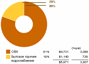

При просмотре расчета энергопотребления Autodesk® 360 Energy Analysis в диалоговом окне Результаты и сравнение в этой таблице можно сравнить расчетный расход топлива для систем ОВК (отопление, вентиляция и кондиционирование воздуха) и горячего водоснабжения для хозяйственных нужд. В число основных видов топлива входят мазут, природный газ, пропан и другие ресурсы.
В таблице представлена процентная доля общего использования топлива, затрат и величин в термах для каждого вида использования. Определение наиболее энергоинтенсивного вида использования позволяет сосредоточиться на стратегиях по сокращению общего энергопотребления проекта.
Преобразования: 1 терм = 100 кБТЕ = 105,5 МДж
