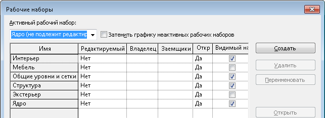

При создании рабочего набора можно в диалоговом окне "Новый рабочий набор" установить или снять флажок "Видимый на всех видах", определяющий режим отображения данного рабочего набора на всех видах модели. Эта настройка отражена в столбце "Видимый на всех видах" диалогового окна "Рабочие наборы".
Этот глобальный режим определяет для каждого рабочего набора заданное по умолчанию свойство видимости на видах проекта. Для каждого рабочего набора можно переопределить его видимость на отдельных видах.
Прим.: Элементы отображаются на виде в том случае, если видимыми являются как категории моделей, так и рабочие наборы, соответствующие этим элементам. Если рабочий набор, которому принадлежит элемент, скрыт или категория модели, связанной с этим элементом, скрыта, элемент не отображается на виде. См. раздел Переопределение внешнего вида категорий элементов..
