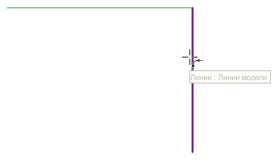

  3. Выберите первый элемент для сопряжения.

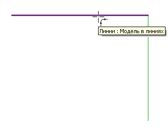

  4. Выберите второй элемент для сопряжения.
  5. Переместите курсор и щелкните, чтобы определить сопряженную дугу.
После размещения сопряжения Revit автоматически обрезает элементы, чтобы создать сопряжение.
