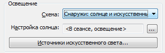

Управление освещением в визуализированном изображении
  1. В диалоговом окне "Визуализация" в группе "Освещение" для параметра "Схема" выберите требуемое значение.
  2. Если выбрана схема освещения с солнечным светом, с помощью параметра "Настройка солнца" укажите требуемое положение солнца.
    Если для визуализации изображения требуется определить новые параметры солнца и теней, нажмите кнопку ("Обзор"). Нажмите "ОК" или "Отмена" для возврата в диалоговое окно "Тонирование".
  3. Если выбрана схема освещения с источниками искусственного света, нажмите "Источники искусственного света" для изменения источников искусственного света в визуализированном изображении.
    Можно создать группы источников света и добавить в них осветительные приборы. Также можно затемнить или включить либо отключить группы источников света или отдельные осветительные приборы. Нажмите "ОК" или "Отмена" для возврата в диалоговое окно "Визуализация".
    Совет: Для повышения производительности при визуализации отключите все источники света, кроме необходимых для визуализации.
  4. В случае схемы освещения "Внутри: только солнце" или "Внутри: солнце и искусственный свет" можно (но не обязательно) включить световые фонари.
    В процессе визуализации автоматически выполняется моделирование естественного освещения. Для повышения качества освещения в видах интерьеров можно включить световые фонари. Световые фонари улучшают качество визуализированного изображения, но при этом увеличивается время визуализации. По умолчанию световые фонари отключены. См. раздел Световые фонари.
  5. Продолжите для определения других параметров визуализации.
