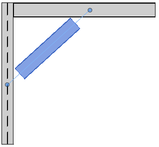

Сокращение балки и фермы
Корректировка раскосов в соответствии с используемыми по умолчанию параметрами отступа и сокращения выполняется путем вызова команды "Свойства" или "Параметры несущих конструкций". Корректировка ферм выполняется только в диалоговом окне "Параметры несущих конструкций". Инструмент "Соединения балок/колонн" можно использовать для поясов фермы; изменение решеток и раскосов с помощью этого инструмента невозможно.
