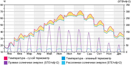

При просмотре расчета энергопотребления для Autodesk® 360 в диалоговом окне Результаты и сравнение в этой таблице представлены среднегодовые значения температуры и солнечного излучения. Ось y слева представляет собой температуру, а ось y справа - солнечное излучение в БТЕ в час на единицу площади.
| Параметр | Описание |
| Температура - сухой термометр | Ежедневные средние значения температуры по сухому термометру за весь год. |
| Температура - влажный термометр | Ежедневные средние значения температуры по влажному термометру за весь год. |
| Рассеянная солнечная энергия | Доля солнечного излучения, которое рассеивается в атмосфере. В ясные дни рассеянное излучение составляет около 10% от всего объема излучения, достигающего поверхности Земли. В пасмурные дни доля этого излучения может достигать 100%. |
| Прямая солнечная энергия | Доля солнечного излучения, достигающего поверхности Земли напрямую с поверхности солнца без рефракции, отражения и рассеяния. |
