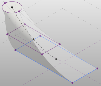

На следующей иллюстрации показано блокирование независимой формы, в результате которого она становится связанной с выбранным нижним (квадратным) профилем.
| Независимая форма | Результат блокирования формы |
Выберите вкладку "Изменить | Элемент формы"
панель "Элемент формы"
"Блокировать профили", чтобы сделать формы данного типа независимыми. См. раздел Независимые формы и формы на основе опорных элементов.
В случае независимых профилей можно выполнять операции с ребром или вершиной профиля.
| Исходная независимая форма | Измененная правая нижняя вершина | Полученная независимая форма |
