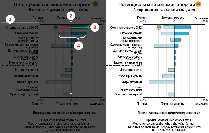

Анализ диаграммы
1. Проанализированные элементы здания. Каждый столбец на диаграмме соответствует элементу здания, который анализируется для определения его значимости с точки зрения энергопотребления здания. Для каждого элемента здания тестируется целый диапазон вариантов конструкции.
2. Текущая базовая линия модели. Центральная вертикальная линия на нулевой отметке соответствует энергопотреблению модели здания в том виде, в котором она была отправлена на анализ.
3. Потенциальная экономия/потери. Элементы с наибольшим потенциалом для экономии электроэнергии приводятся в верхней части списка. Размер столбца справа от центральной линии указывает потенциальную экономию в процентах на основе текущей модели. Размер столбца слева от центральной линии указывает возможные потери в процентах.
4. Чувствительность. Общий размер столбца указывает, насколько чувствителен расчет энергопотребления к этому элементу здания. Если столбец имеет большой размер, изменение этого элемента может сильно повлиять на энергопотребление. На размер столбца также влияет то, насколько сильно изменяется значение этого элемента для разных прогонов. Выбранные прогоны иллюстрируют предельные случаи.

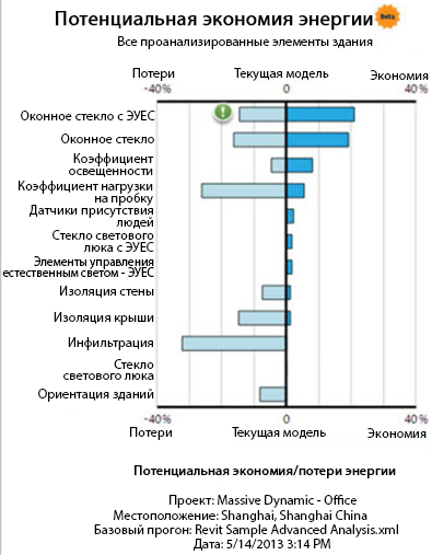

Пример. Интерпретации диаграммы потенциальной экономии электроэнергии
Следующая диаграмма была создана на основе этой модели Revit для офисного здания и моделирования вблизи Шанхая. Нижняя часть П-образного элемента обращена на юг.
