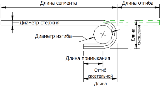

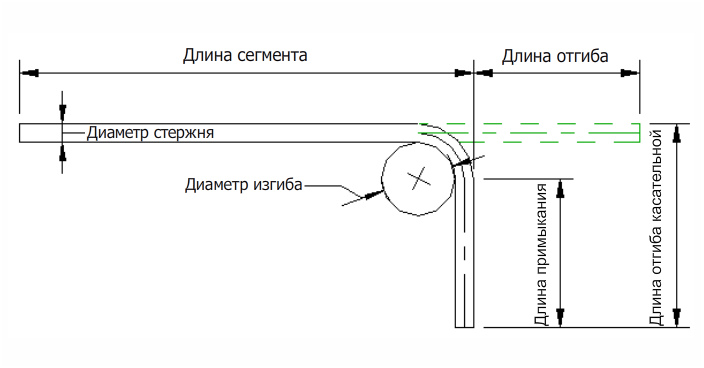

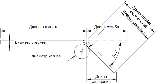

На следующих рисунках показаны параметры, определяющие отгиб арматурного стержня.
