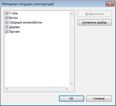

Отображение колонн в зависимости от материала
Можно выбрать материалы, колонны из которых требуется отображать в графической спецификации колонн. На палитре свойств в разделе "Прочее" для параметра "Типы материалов" нажмите кнопку "Редактировать".
Выберите каждый материал, который требуется отобразить, и нажмите "ОК". По умолчанию выбраны все материалы.
