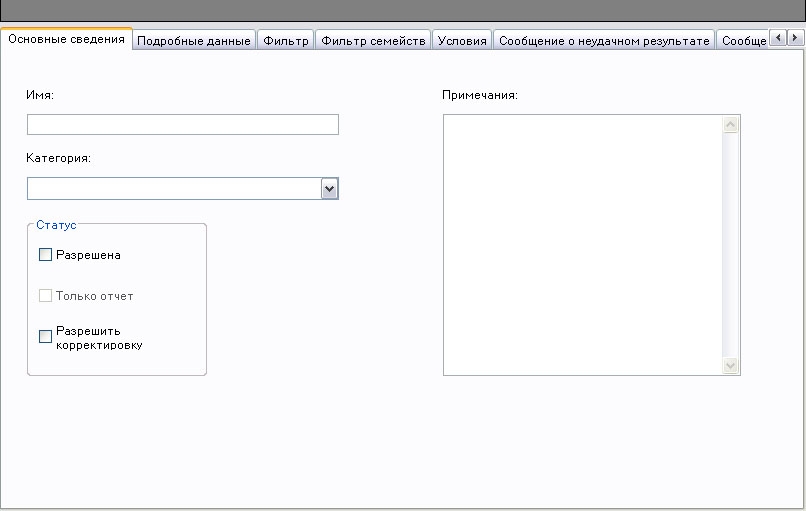

Вкладка "Основные сведения" позволяет управлять именованием и использованием каждой отдельной проверки.
- "Имя". Управление именем, под которым отдельная проверка вызывается и отображается в области "Результаты проверок".
- "Категория". Параметр предназначен для сортировки проверок по типу. Все элементы, внесенные ранее в этот файл проверок, будут отображаться в раскрывающемся списке, что позволяет упростить процедуру выбора при создании дополнительных проверок в этом файле проверок.
- "Статус":
- "Включено". Если этот флажок снят, то выполнение конкретной проверки будет временно отложено.
- "Только отчет". Большинство проверок имеет набор условий, определяющих результат проверки (пройдена или нет) в тех ситуациях, в которых желателен только определенный результат (например, размер модели).
- Разрешить корректировку. В ситуациях, при которых тип корректировки однозначен, при установке этого флажка в поле "Исправить" в окне Диспетчера результатов проверок отображается значок гаечного ключа. Выбор этого гаечного ключа приведет к попытке скорректировать модель. Примечание. Проанализируйте этот параметр при создании проверок, чтобы гарантировать достижение требуемых результатов. При возникновении сомнений не устанавливайте флажок и просмотрите результаты для корректировки вручную.
- "Режим":
- Интерактивный. Выполнение проверки и взаимодействие с результатами и Revit. При открытом окне Диспетчера результатов можно увеличивать изображение, выбирать объекты, изменять виды и объекты, (например, изменять объекты на основе результатов проверки вручную и/или обзора).
- Пакетный. Дополнительная установка. Запуск проверки без открытия Revit.
- Примечания:
- Пользовательский справочный материал для каждой проверки. Эта информация необязательна. Следует учесть такие варианты, как даты создания/изменения, причина создания, автор проверки и т.д.
