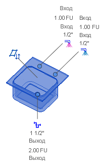

Свойства соединителя из системы можно просмотреть перед подключением к нему. Каждый соединитель системы имеет метку и выноску, в которых отображаются тип системы и данные соединителя, как правило, размер, направление потока и значения потока/расход прибора.
Линия выноски отображается от каждого соединителя до обозначения типа системы за пределами ограничивающей рамки прибора, предпочтительно в направлении соединителя.
Щелкните по значку типа системы для запуска команды рисования и используйте размер и отметки соединителя.
