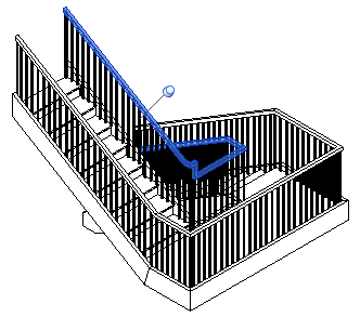

Траектория ограждения |
Траектория ограждения определяется траекторией системы ограждений и не может быть изменена. Для изменения системы ограждений выберите систему ограждений и на панели "Режим" щелкните значок ("Редактировать траекторию"). См. раздел "Изменение эскизных элементов". |
