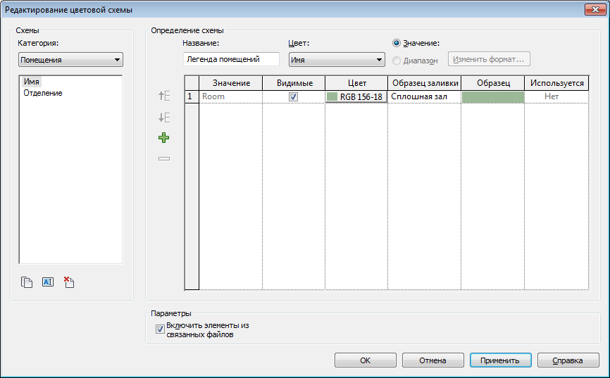

Открытие диалогового окна "Редактирование цветовой схемы".
При работе с цветовыми схемами можно использовать диалоговое окно "Редактирование цветовой схемы" для решения множества задач. Для перехода к этому диалоговом окну используется любой из указанных ниже способов.
Выберите вкладку "Архитектура"раскрывающийся список панели "Помещения и зоны" ("Цветовые схемы").
Откройте вид плана этажа или вид разреза, на котором отображается легенда заливки цветом. Выберите легенду и щелкните вкладку "Изменить | Легенды цветовых обозначений"панель "Схема" ("Редактировать схему").
Для вида плана этажа или вида разреза перейдите к свойствам вида. На палитре свойств для параметра "Цветовая схема" щелкните в ячейке.
