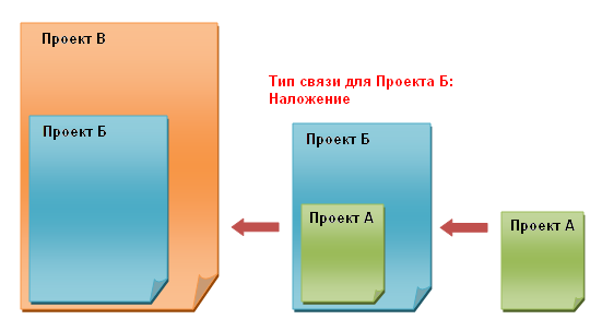

На следующей иллюстрации проект A представляет собой связанный проект в составе проекте B (т. е. проект В является родительской моделью для проекта A). Для проекта A параметру "Тип связи" в родительском проекте (проект B) присвоено значение "Наложение". При импорте проекта B в проект C проект A не отображается.

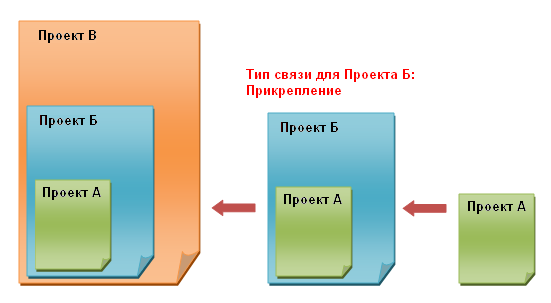

При изменении типа связи для проекта A на "Прикрепление" (в его родительской модели, проекте B) при импорте проекта B в проект C вложенная связь (проект A) будет отображаться.
