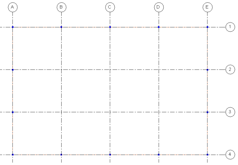

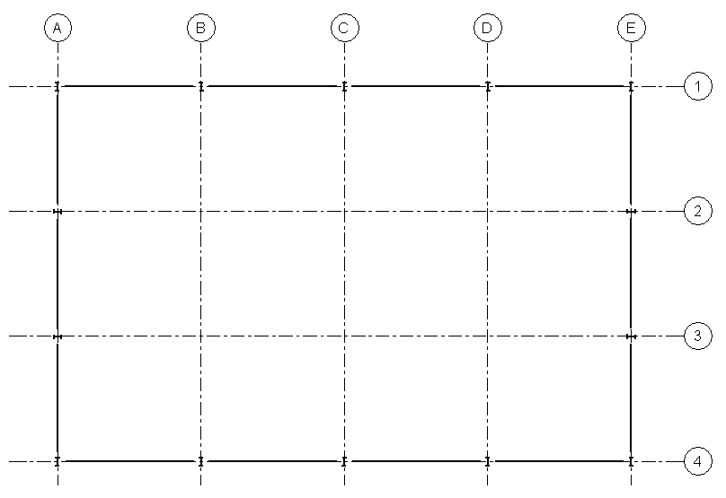

Виды "Уровень 1" и "Уровень 2" иллюстрируют физическую модель. Виды "Уровень 1 - Аналитический" и "Уровень 2 - Аналитический" иллюстрируют аналитическую модель. Один и тот же элемент изображается на каждом виде по-разному в зависимости от экранных параметров вида. Например, на следующих иллюстрациях изображается одно и то же соединение колонны и балки, хотя выглядят они по-разному из-за переопределений параметров видимости/графики. Объяснение того, как шаблоны видов, переопределения графики и стили объектов используются для визуализации модели, приведено в разделе Визуализация.
Уровень 1 - Вид в плане
Уровень 1 - Аналитический вид в плане
