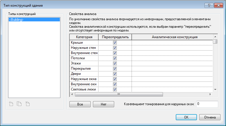

В диалоговом окне "Тип конструкций" отображаются типы конструкций из файла constructions.xml.
