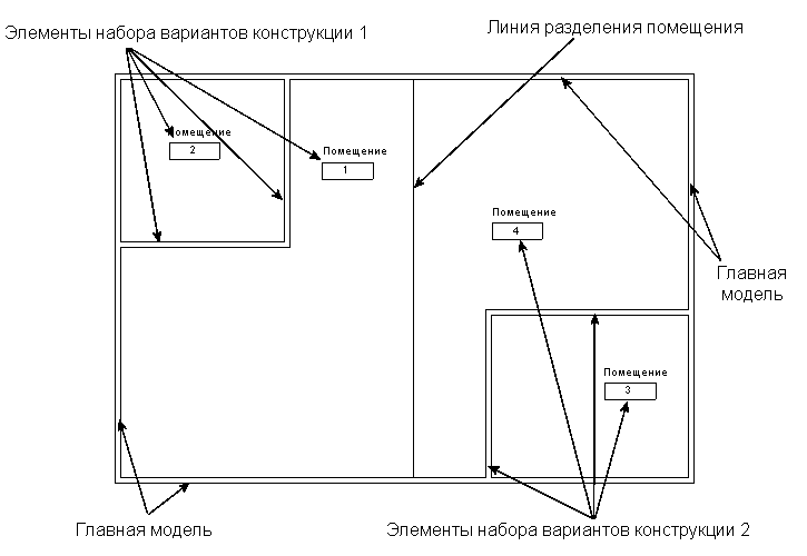

Если требуется, чтобы комната имела разную форму, размер или расположение в каждом варианте конструкции или в каждом варианте конструкции для нее назначаются разные свойства (например, вместимость), добавляйте комнату в каждый вариант конструкции в наборе. Для этого можно воспользоваться одним из следующих способов:
Если требуется, чтобы форма, размер или местоположение комнаты были различными в разных вариантах нескольких наборов вариантов конструкции, выполните следующие операции:
  1. В главной модели используйте линии-разделители для разделения пространства на комнаты. (Однако не добавляйте элементы комнат в главную модель.)
  2. Создайте один набор вариантов для каждой из этих комнат.
  3. В вариантах конструкции для набора добавьте комнаты.
Затем можно создать специальные виды для отображения разных комбинаций вариантов конструкции из каждого набора. (См. раздел Создание для вариантов конструкции специальных видов).
