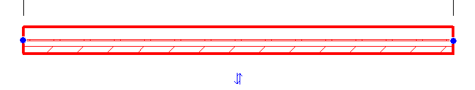

Многослойная стена на виде в плане до изменения ориентации.

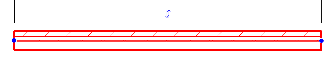

Многослойная стена после обращения (первый слой расположен на месте последнего и наоборот)
