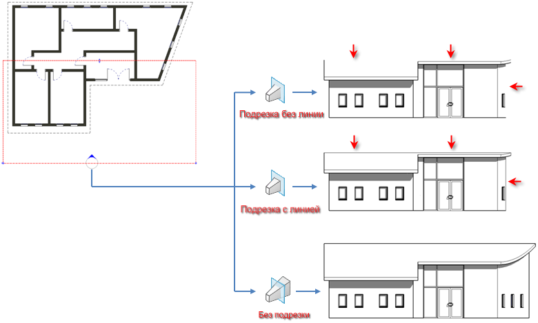

Вид фасада, разреза или фрагмента можно подрезать дальней секущей плоскостью. Это свойство включается с помощью параметра "Отсечение дальней плоскости" для вида. Дальняя секущая плоскость определяется параметром "Смещение дальнего предела секущего диапазона".
На следующей иллюстрации показана секущая плоскость для модели, а также представления вида фасада, соответствующие разным значениям параметра "Отсечение дальней плоскости": "Подрезка без линии", "Подрезка с линией" и "Без подрезки".
Элементы, которые имеют условные обозначения на определенных видах (например, балочные системы), и неподрезаемые семейства остаются неизменными при подрезке вида фасада, вида в разрезе или вида фрагмента дальней секущей плоскостью. Они отображаются и не подрезаются.
Это свойство не влияет на изображение при выводе на печать.
